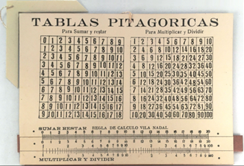

Vila Nadal, Enseñanza (M3)
| Diseñador: | Dr. Vila Nadal |
| Fabricante: | Desconocido |
| Material: | Cartón y papel |

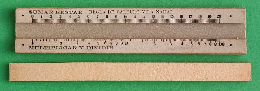

| Tipo: | RCg, de cuerpo cerrado, de bolsillo |
| Cuerpo: | Largo: 123 mm // ancho: 24 mm // alto: 3,3 mm // escalas: 100 mm |
| Reglilla: | Largo: 129 mm // ancho: 9,6 mm // alto: 1,8 mm // escalas: 100 mm |
| Cursor: | No lleva |
| Fecha fabricación: | Hacia 1925 |

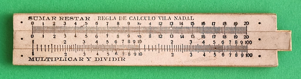

| Escalas: | L(suma) // L’(suma), B // A |
| Canal del cuerpo: | En blanco |
| Funda: | No lleva |
| Manual: | Para M1: reglasdecalculo.com - Regla de calculo Vila Nadal |
| Colección particular | |

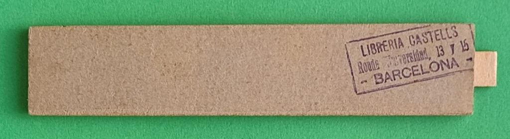

| Incluye una escala para sumar y una para multiplicar, y en el manual (del M1) se indica que las escalas para sumar pueden servir para encontrar las mantisas de los números en las escalas logarítmicas. En el reverso del cuerpo hay un sello que pone "Librería Castells; Ronda Universidad 13 y 15; -Barcelona-)". | |
